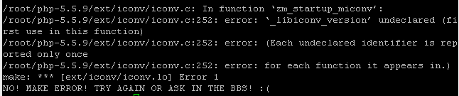

請(qǐng)問(wèn)是http://www.arefly.com/的博客主嗎?
我出現(xiàn)了這樣的錯(cuò)誤.這是什么意思?
圖片附件: QQ截圖20150403105441.png (2015-4-3 11:41, 4.91 KB) / 下載次數(shù) 11475
http://www.ahbydz.com/bbs/attachment.php?aid=5149&k=178b1cded14f1b9da9b7c8e778eedbf6&t=1746862280&sid=YbM9CU
作者: ccna8008    時(shí)間: 2015-4-3 12:13
回復(fù) 22# ccna8008
    wget http://down.wdlinux.cn/in/iconv_ins.sh
sh iconv_ins.sh
補(bǔ)iconv錯(cuò)誤,再重新安裝下就可以了.
