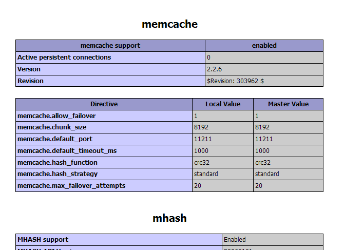

各種方法都試了 wdcp  死活在phpinfo里看不到memcache支持,只能看到memcached進(jìn)程了。
服務(wù)器centos 6.4 32位 版本 安裝的 php5.2.17
可能是版本高的問題!!
圖片附件: QQ截圖20131225150326.png (2013-12-25 15:10, 18.21 KB) / 下載次數(shù) 6022

建議 官方  做兩個版本的
