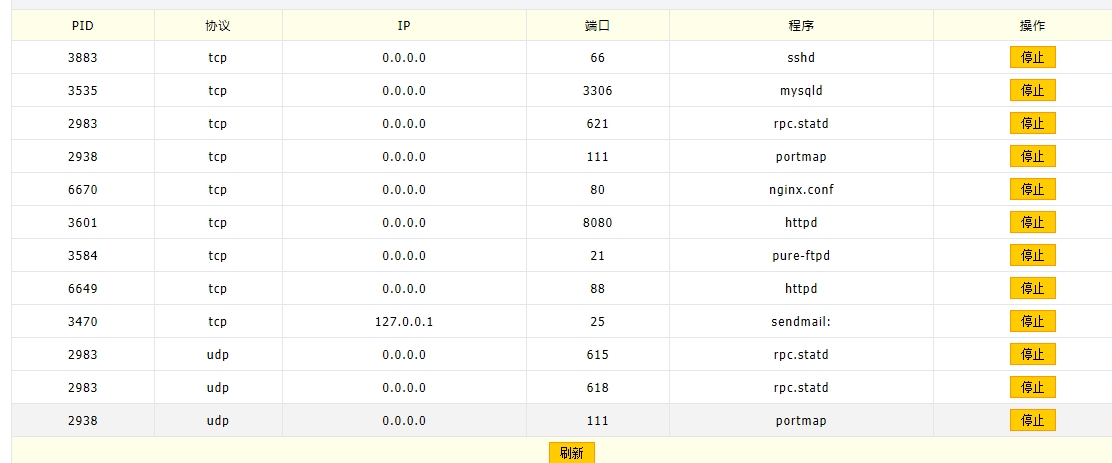

作者: qq369984    時間: 2013-12-27 20:14
老大能告知一個哪個比較可疑嗎?
圖片附件: 1111.jpg (2013-12-27 20:14, 163.36 KB) / 下載次數(shù) 9987
http://www.ahbydz.com/bbs/attachment.php?aid=4048&k=2eef8d1f73add74283c66dab8dbf7de7&t=1746103254&sid=IhjuUV
作者: admin    時間: 2013-12-28 11:10
看這里,看不出來的
你查下你的服務(wù)器上有沒馬文件就是了
