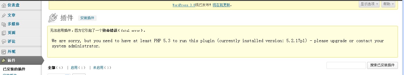

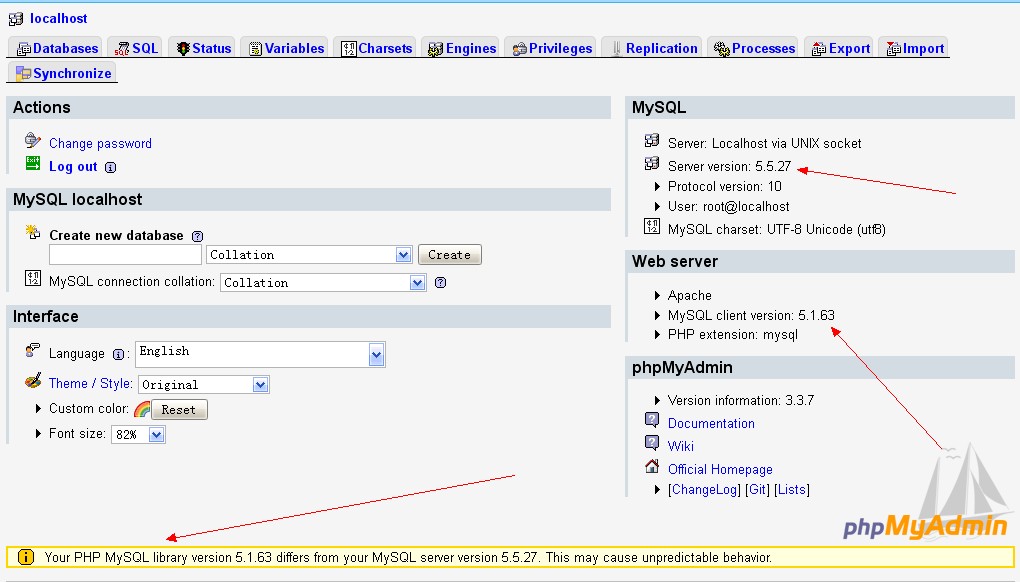

有個wordpress插件要求高版本的mysql,我就按搜索論壇按這個升級
wget http://down.wdlinux.cn/in/mysql_up55.sh
sh mysql_up55.sh
升級完后,發(fā)現(xiàn)只升級了服務(wù)器的MySQL版本,原來還有個客戶端的MySQL版本需要升級。
再次激活wordpress插件,還是提示跟沒升級MySQL前的一樣的問題。求升級MySQL 客戶端版本,謝謝。

wordpress的那個提示明明是叫你升級到PHP5.3或更新版本好不?

再編譯下PHP可以
作者: 昆特斯二世    時間: 2014-1-2 10:18
回復(fù) 2# acmkis
是我看錯了。

搜索論壇好久,找不到升級的,麻煩給個,謝謝。(:

置頂帖里就有嘛
PHP5.3:http://www.ahbydz.com/bbs/thread-3737-1-1.html
PHP5.4:http://www.ahbydz.com/bbs/thread-4771-1-2.html
