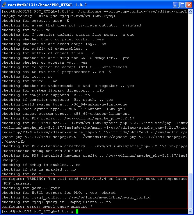

作者: tanzhi    時間: 2013-12-31 13:09     標(biāo)題: 弄了一整個晚上,pdo_mysql安裝不了,提示mysql_query missing!
圖片附件: QQ圖片20131231130141.jpg (2013-12-31 13:09, 113.04 KB) / 下載次數(shù) 8129
http://www.ahbydz.com/bbs/attachment.php?aid=4071&k=7e64e0d55264ca4d45485100e935ccbf&t=1750356978&sid=66ZyKw

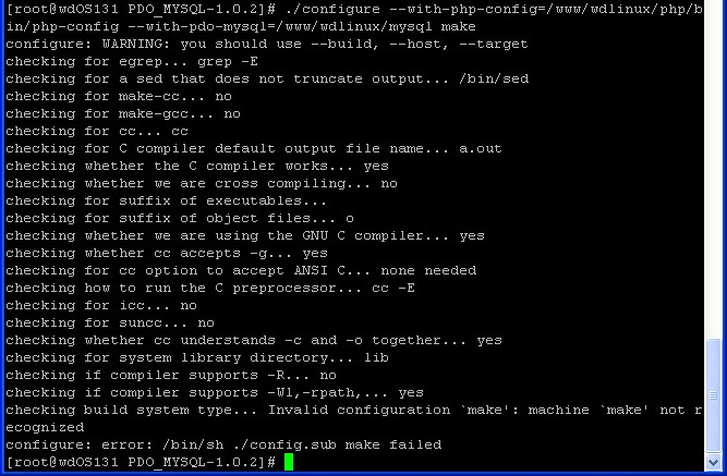

作者: tanzhi    時間: 2013-12-31 13:10
發(fā)錯圖了,是這張才對
圖片附件: QQ圖片20131231130305.jpg (2013-12-31 13:10, 210.89 KB) / 下載次數(shù) 8223
http://www.ahbydz.com/bbs/attachment.php?aid=4072&k=bdc809dec0ac2c448333760e9f37b2ed&t=1750356978&sid=66ZyKw
作者: admin    時間: 2013-12-31 21:38
升級下re2c試試
