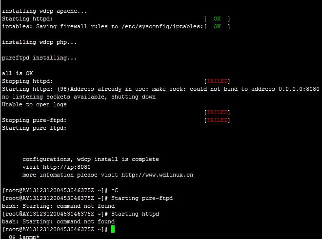

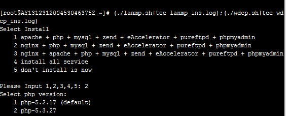

選擇 5.2 安裝 就是默認的 沒有問題
選擇第二個 5.3的 php 就會出現(xiàn)這樣的錯誤
圖片附件: QQ截圖20140106144016.jpg (2014-1-6 14:50, 73.39 KB) / 下載次數(shù) 18928
http://www.ahbydz.com/bbs/attachment.php?aid=4105&k=2a00a53b3e641416a52a7847a0b9a313&t=1747083035&sid=XqbMXm
圖片附件: QQ截圖20140106144444.jpg (2014-1-6 14:52, 40.65 KB) / 下載次數(shù) 18860
http://www.ahbydz.com/bbs/attachment.php?aid=4106&k=e15a11dd7e89e8da80770846d18fe51e&t=1747083035&sid=XqbMXm

作者: zsjdream    時間: 2014-1-9 21:43
我也遇到這個問題,老大能解決下不,我發(fā)現(xiàn)/www/wdlinux下就沒有php這個文件夾,似乎PHP根本沒裝上去。

作者: zsjdream    時間: 2014-1-9 23:02
找到問題了,已經(jīng)解決。
我手動去編譯PHP發(fā)現(xiàn)是因為內(nèi)存太小,編譯失敗,我是512內(nèi)存,在configure的時候增加參數(shù)--disable-fileinfo就解決了,希望老大能把這個加進去,編譯應(yīng)該會慢點,但是至少不會失敗。
