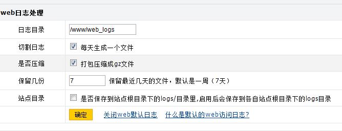

后臺系統(tǒng)設(shè)置開啟了網(wǎng)站日志,但是好幾天了,對應(yīng)的目錄下一直是空的,這是什么問題啊?
從來沒有生成過任何日志文件,檢查了好幾次了。

在/www/web_logs目錄

又經(jīng)過幾天的測試還是沒有日志文件生成,無論是否選擇站點目錄,這兩個目錄里面都沒有任何文件的,這是為何?? 360截圖20140112110136813.jpg

作者: admin    時間: 2014-1-13 09:52
/www/web_logs目錄下沒文件?
作者: 花開時節(jié)    時間: 2014-1-15 12:31
回復(fù) 4# admin
   再次等了兩天,還是沒有文件生成!這是怎么回事?阿里云主機,linux系統(tǒng)的
作者: admin    時間: 2014-1-15 13:56
那是沒開日志吧
作者: 花開時節(jié)    時間: 2014-1-15 20:59
回復(fù) 6# admin
都怪我不懂,剛知道還需要在站點設(shè)置里面開啟日志才行,剛剛設(shè)置上,看看明天有沒有日志文件生成。
作者: 花開時節(jié)    時間: 2014-1-17 11:47
回復(fù) 6# admin
   非常感謝!已經(jīng)能看到日志了,特來道謝!
