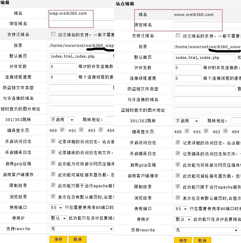

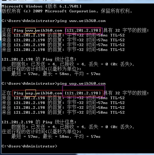

  8. 最新碰到的問題,同樣的設置,www.weib360.com能訪問,wap.weib360.com卻一直提示連接被重置
  9. 如下圖:

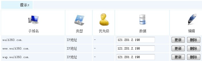

  10. 1、域名解析

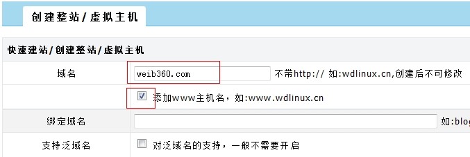

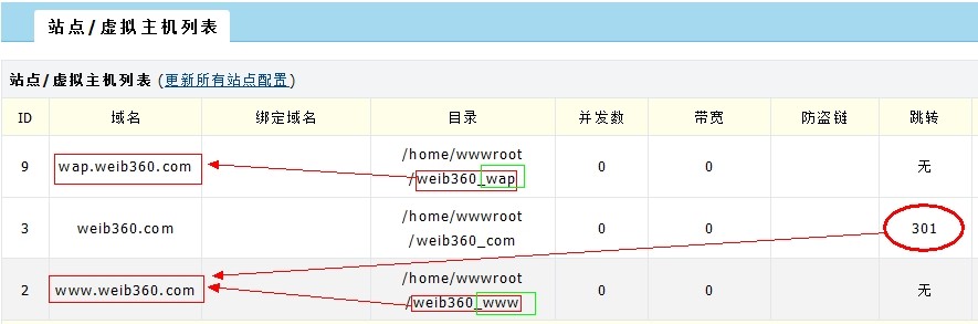

  14. 3、創(chuàng)建站點[url]www.weib360.com和wap.weib360.com[/url]是同樣的設置
  15. 【注意:本人weib360.com重定向到www.weib360.com里了,也是看這里教程做的,發(fā)現(xiàn)上當了】
  17. 4、這兩個二級域名綁定是同樣的設置

  20. 6、結果就是www.weib360.com可以訪問,wap.weib360.com卻顯示連接被重置,連一點提示都木有
  21. 說明:
  22. 下面帖子的二級域名綁定方法對我的沒有用
  23. [url]http://www.ahbydz.com/bbs/viewthread.php?tid=7756&highlight=%B6%FE%BC%B6[/url]
  24. 因為我的weib360.com已經(jīng)重定向到www.weib360.com了
  25. 重定向后,站點列表里weib360.com的二級域名綁定是無效的,我試了的后果同樣是:連接被重置

作者: admin    時間: 2014-1-10 19:09
被重置,一般都是白名單的原因
