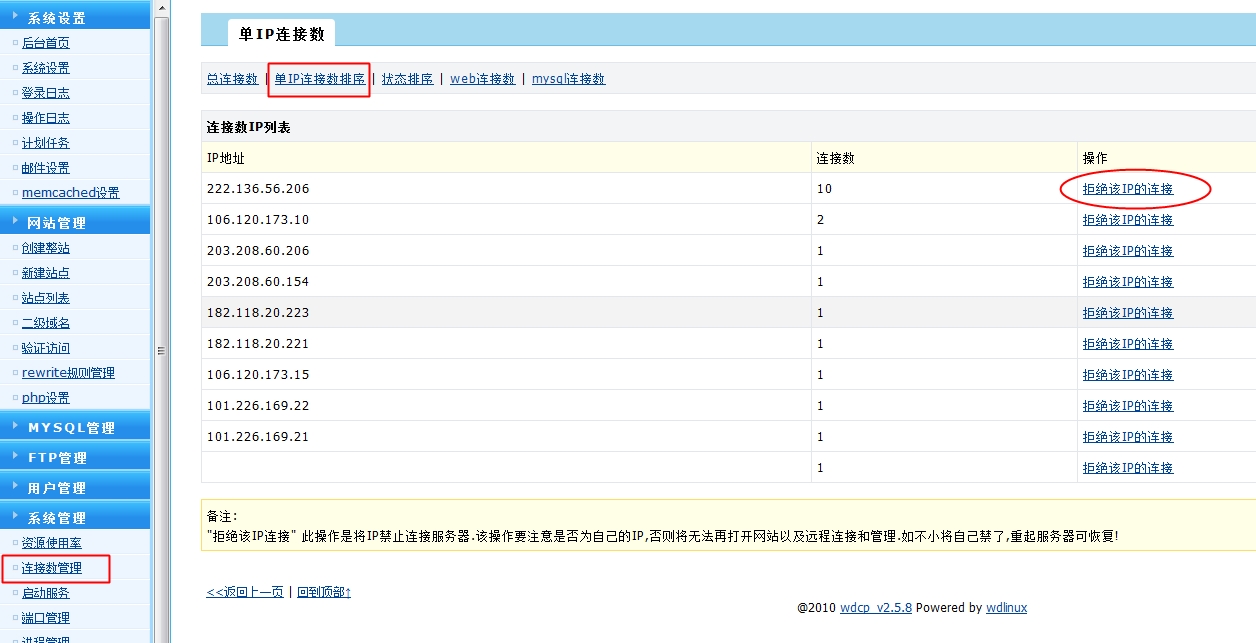

第一,就是鏈接數(shù)管理 - 單IP連接數(shù) -  拒絕該IP的連接 這里

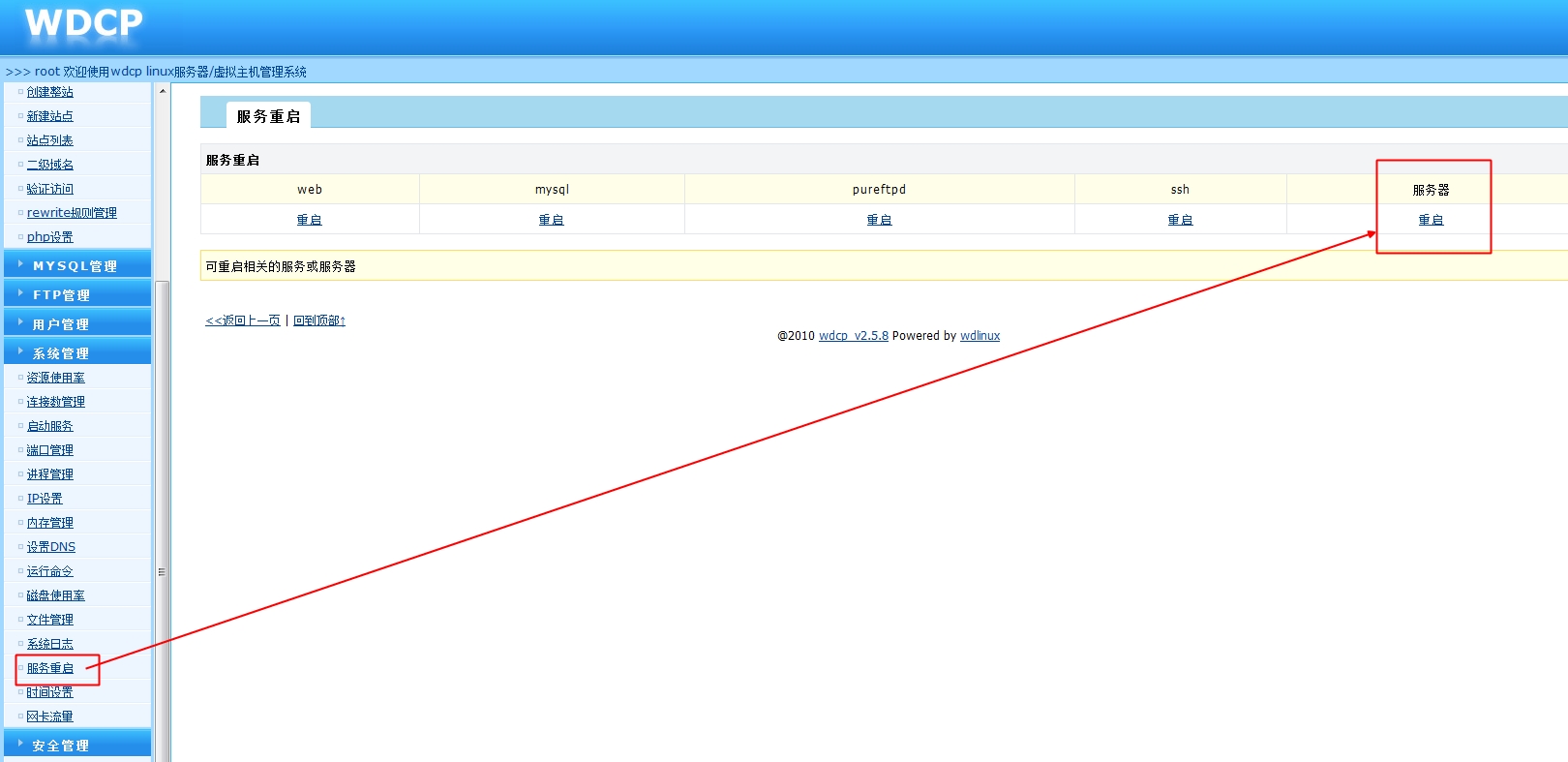

如圖,這個地方點擊拒絕連接后,只能重啟服務器才能恢復嗎?就是必須關機然后再開機?
在這里重啟行不行?這里是不是關機開機?
能不能即時查看被拒絕鏈接的IP呢(就是比如我現(xiàn)在想看看哪些IP被拒絕鏈接了,怎么看)?
下面這樣提示的:
備注:
"拒絕該IP連接" 此操作是將IP禁止連接服務器.該操作要注意是否為自己的IP,否則將無法再打開網(wǎng)站以及遠程連接和管理.如不小將自己禁了,重起服務器可恢復!

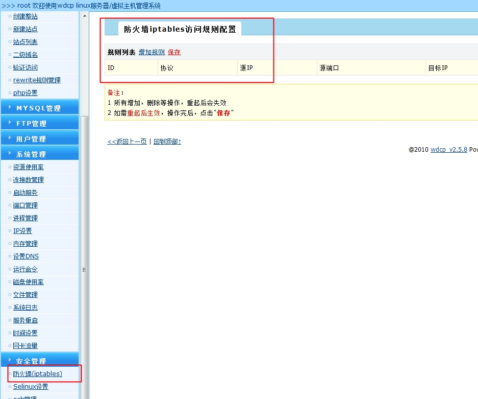

第二,被服務器徹底拒絕的IP,就是重啟服務器也不被允許連接的IP。
怎么查看這樣的IP?直接在WDCP后臺就能看,還是要ssh的方式登錄看。
后臺看的話,是防火墻這里嗎?
ssh登陸的話怎么看,用什么命令?

作者: admin    時間: 2014-1-10 19:07
不用重起服務器,重起下iptables服務就可以
如果保存了ipiptables的規(guī)則,側重起也是無法連接的

作者: kuxuanboy    時間: 2014-11-27 17:53
系統(tǒng)管理》運行命令
iptables -nL --line-number
