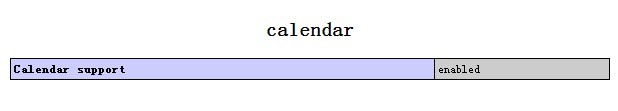

1.進(jìn)入calendar目錄
這個(gè)要看你把php的編譯包丟那了,我是放在/root/lanmp/php-5.3.27/ext/calendar
cd /root/lanmp/php-5.3.27/ext/calendar
2.開(kāi)始編譯安裝
/www/wdlinux/php/bin/phpize
./configure --with-php-config=/www/wdlinux/php/bin/php-config --enable-calendar
make
make install
只要不出錯(cuò),這樣執(zhí)行完后,模塊也就安裝完了
有一個(gè)可能需要做配置或設(shè)置
執(zhí)行行完make install屏幕上會(huì)提示calendar.so存放的路徑,然后把它復(fù)制到php的extensions目錄中
3.加載calendar模塊
修改php.ini文件,如
vi /www/wdlinux/etc/php.ini
extension_dir = /www/wdlinux/php/lib/php/extensions/no-debug-non-zts-20090626/
extension="calendar.so"
保存然后重啟WEB服務(wù)器.
4.驗(yàn)證
隨便找個(gè)網(wǎng)站,在其根目錄下丟個(gè)test.php,內(nèi)容如下:
<?php
phpinfo();
如果出現(xiàn)下圖就表示calendar模塊安裝成功了.
圖片附件: 6a5c61a50205d5ae6195479cde73a004201402281032041164425532.jpg (2014-8-2 17:57, 7.82 KB) / 下載次數(shù) 7947
