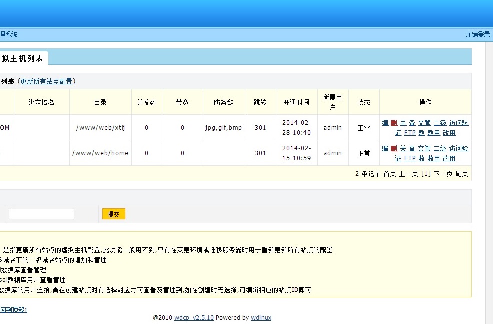

求助啊:
剛買的阿里云Linux服務(wù)器,已安裝好WDCP面板,默認站點也能訪問,現(xiàn)在域名備案也完成了。于是就用WDCP創(chuàng)建一個整站,對應(yīng)的域名也解析到阿里云服務(wù)器IP,但是為什么域名顯示的是默認站點,而不是我新創(chuàng)建的站點呢?默認的一定要刪除么?
我試著在編輯,綁定域名,但是保存后還是無顯示。請問怎么處理啊~~~~~

作者: klsfp    時間: 2014-2-28 16:19
你上傳你網(wǎng)站文件了嗎?你鏈接FTP里,查看默認站點的默認文件了嗎?
作者: phpxp    時間: 2014-2-28 16:23
klsfp 發(fā)表于 2014-2-28 16:19
是的啊,就是上傳文件后發(fā)現(xiàn)通過域名顯示的還是WDCP的默認網(wǎng)頁
作者: klsfp    時間: 2014-2-28 16:35
刪除默認網(wǎng)頁的文件了嗎?
作者: phpxp    時間: 2014-2-28 17:05
刪除默認網(wǎng)頁的文件了嗎?
klsfp 發(fā)表于 2014-2-28 16:35
把默認的網(wǎng)頁已刪除。我的問題是我已經(jīng)新建站點,設(shè)置了域名,也有個新的目錄,文件也上傳到新目錄里面的public_html了,現(xiàn)在用域名訪問,確到了WDCP的默認的default目錄。請問這種情況該怎么處理?
作者: klsfp    時間: 2014-2-28 19:22
只要在后臺里重起下httpd服務(wù)或在運行命令里運行
service httpd restart
如果還不行,用SSH登錄重起,如
如還不行,把錯誤信息貼上來
