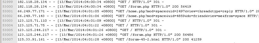

我打開(kāi)log文件日志只有7個(gè)項(xiàng)目,后面的幾個(gè)包括user-agent都不顯示
(54.16 KB)

這個(gè)是apache的日志吧
下面的設(shè)置是nginx的吧
這兩個(gè)是不相關(guān)的事
