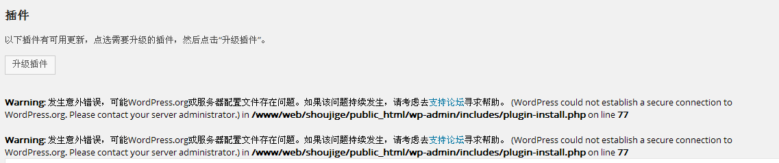

將樓主的代碼改為
  1. mv /usr/lib/libsqlite3.so.0.8.6 /usr/lib/libsqlite3.so.0.8.6.bak
復制代碼
圖片附件: QQ截圖20140423152529.png (2014-4-23 15:36, 17.18 KB) / 下載次數 7126
