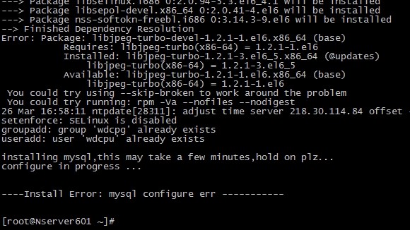

安裝到這里報(bào)錯(cuò),問(wèn)下是什么原因?謝謝
圖片附件: [錯(cuò)誤提示] error.jpg (2014-3-26 17:10, 71.73 KB) / 下載次數(shù) 8338

作者: admin    時(shí)間: 2014-3-26 18:21
yum沒(méi)更新到相應(yīng)的軟件包或庫(kù),無(wú)法編譯mysql
