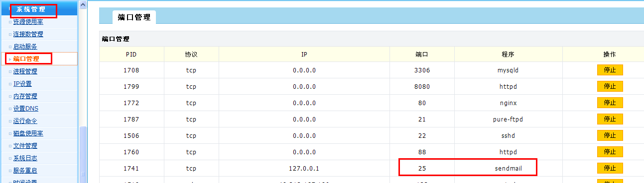

按照這次操作還是不行,后臺(tái)突然想起端口問(wèn)題,需要開(kāi)啟25端口,wdcp默認(rèn)是關(guān)閉的,不多說(shuō) 上圖
我的現(xiàn)在開(kāi)啟了25端口 就可以發(fā)送郵件了,我看群了很多人問(wèn)這問(wèn)題,我吧我的經(jīng)歷發(fā)上了,大家參考下

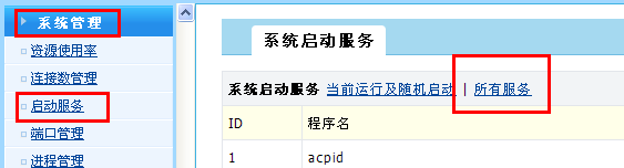

補(bǔ)充:回復(fù) 4 5 樓
我寫些下流程
打開(kāi)wdcp 后臺(tái)------  系統(tǒng)管理  ----- 啟動(dòng)服務(wù) -----  點(diǎn)擊上面的“所有服務(wù)”  ------ 選擇  程序  sendmail   點(diǎn)擊開(kāi)啟    再點(diǎn)擊   點(diǎn)擊自動(dòng)開(kāi)啟
這樣就ok了  回到   系統(tǒng)管理  ----- 端口管理   看看有沒(méi)25端口
