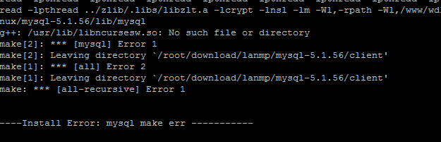

安裝在這里卡住了 該如何辦呢? 麻煩管理員幫忙解決一下 謝謝了

yum install -y libncursesw-devel
再安裝

    好的 我試試 謝謝老大了
