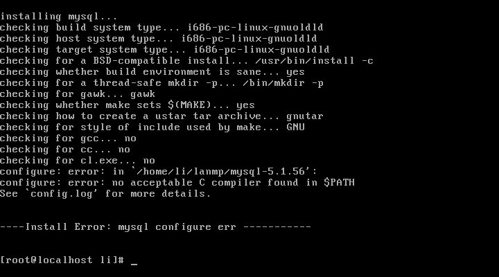

安裝了好幾次都提示這個錯誤,本人新手,不知道怎么解決了,望各位老大給予幫助,感激不盡
install Error :mysql configure errr

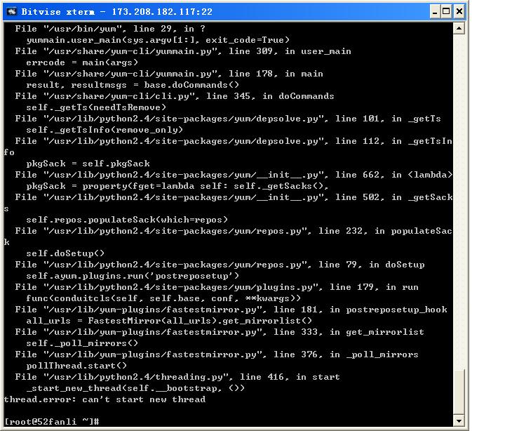

作者: kuku    時間: 2012-1-23 03:33
admin 發(fā)表于 2011-12-29 10:10
大大,我運行了YUM這句命令,安裝還是要出錯
圖片附件: 1.JPG (2012-1-23 03:32, 115.92 KB) / 下載次數(shù) 11327
http://www.ahbydz.com/bbs/attachment.php?aid=225&k=835d480d0dd7dbfe67441def8501e042&t=1747065449&sid=J882J6
圖片附件: 2.JPG (2012-1-23 03:33, 62.91 KB) / 下載次數(shù) 11316
http://www.ahbydz.com/bbs/attachment.php?aid=226&k=644e1e2dd72347204fab70c651371fca&t=1747065449&sid=J882J6
作者: kuku    時間: 2012-1-23 03:54
要修改個文件,
登陸SSH,編輯下:/etc/yum/pluginconf.d/fastestmirror.conf
vi /etc/yum/pluginconf.d/fastestmirror.conf
  把enabled=1改成enabled=0
[main]
enabled=0
verbose=0
socket_timeout=3
hostfilepath=/var/cache/yum/timedhosts.txt
maxhostfileage=10
maxthreads=15
#exclude=.gov, facebook
  再次運行就正常了

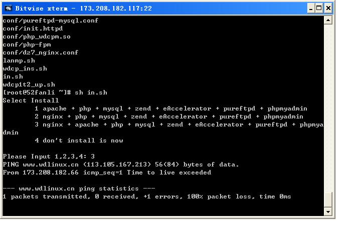

作者: kuku    時間: 2012-1-23 04:02
選擇安裝3的時候,提示這個,是什么意思啊,大大
圖片附件: 3.JPG (2012-1-23 04:02, 55.2 KB) / 下載次數(shù) 11259
http://www.ahbydz.com/bbs/attachment.php?aid=227&k=0d0985f7a30056711bab729b9d057b3c&t=1747065449&sid=J882J6
作者: admin    時間: 2012-1-24 14:44
網(wǎng)絡(luò)問題
按下CTRL+C就可以繼續(xù)了

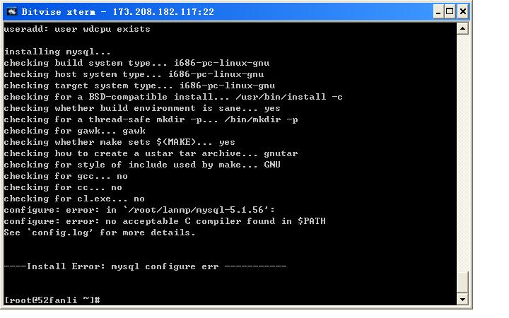

作者: conqweal    時間: 2014-12-18 23:33
Install Error:mysql configure err
解決
1、rpm --import /etc/pki/rpm-gpg/RPM-GPG-KEY-CentOS-5
2、 yum install -y gcc gcc-c++ make autoconf libtool-ltdl-devel gd-devel freetype-devel libxml2-devel libjpeg-devel libpng-devel openssl-devel curl-devel patch libmcrypt-devel libmhash-devel ncurses-devel sudo bzip2
