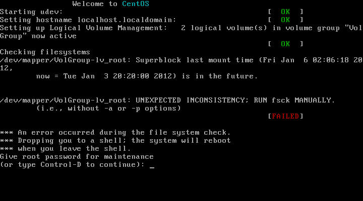

我看了下壇子里的帖子: [求助]
----Install Error: wdphp configure err -----------什么原因
要重啟再重新編譯,我就重啟了centos,結(jié)果系統(tǒng)重啟不了了。
輸入root密碼 提示login incorrect。
好像密碼輸了幾遍才對,進(jìn)入以后顯示
(Repare filesystem)1#
可以輸入命令,好像是急救系統(tǒng),不過不會用哦。
ctrl D 自動重啟,一直進(jìn)不了系統(tǒng)。
求教大蝦

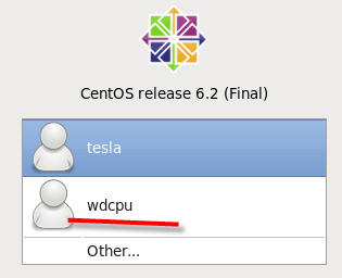

作者: hyxuzhimin    時間: 2012-1-3 21:03
出現(xiàn)新情況,我用修復(fù)光盤修復(fù)了一下,可以進(jìn)系統(tǒng)了。但是系統(tǒng)登錄界面出現(xiàn)一個我沒有創(chuàng)建的用戶名“wdcpu” 密碼未知,我用"wdlinux.cn","wdcpu"這些默認(rèn)密碼登錄不了這個賬戶。請問這個用戶的默認(rèn)密碼是多少?
圖片附件: error.jpg (2012-1-3 21:03, 11.19 KB) / 下載次數(shù) 9487
http://www.ahbydz.com/bbs/attachment.php?aid=161&k=ffefd741da252c115c96d6579eeb1cd7&t=1747065015&sid=G4F4ws
作者: admin    時間: 2012-1-3 21:10
上面那個是因為重起磁盤有錯的原因
wdcpu這個沒有設(shè)置密碼的,所以沒有默認(rèn)密碼

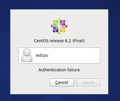

作者: hyxuzhimin    時間: 2012-1-3 21:18
本帖最后由 hyxuzhimin 于 2012-1-3 21:22 編輯
回復(fù) 3# admin
管理員老大,可是我不輸密碼也進(jìn)去不哦。Authentication Failure

作者: hyxuzhimin    時間: 2012-1-3 21:43
剛才wdcpu的賬戶還是無解。我用root登錄進(jìn)去了。請問老大,為啥我用sh in.sh un刪除LANMP后還有wdcpu這個用戶呢。好不好做一個比較干凈的刪除呢。新手摸索中...如有低級錯誤請見諒!

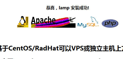

作者: hyxuzhimin    時間: 2012-1-3 22:28
新情況:進(jìn)入root再裝一遍,安裝成功了。
wdcpu用戶還是不能進(jìn)入,不知道是不是BUG.

作者: admin    時間: 2012-1-4 09:40
wdcpu是wdapache的運行用戶,沒有提供登錄
