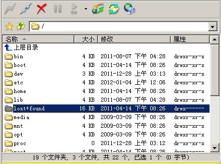

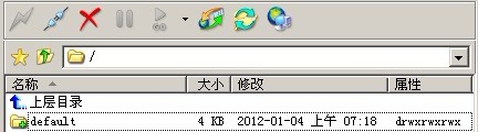

test用戶指定的目錄是/var/www/html/holimov,如圖:
但是登錄后根直接進(jìn)入根目錄了。
新裝的vsftp,只在vsftpd.conf中加了一條 chroot_local_user=YES  ,其它的啥都沒(méi)有動(dòng)。

作者: admin    時(shí)間: 2012-1-4 12:36
重起

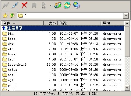

作者: jsw7001    時(shí)間: 2012-1-4 14:07
重起
admin 發(fā)表于 2012-1-4 12:36
    service vsftpd restart后連接還是直接進(jìn)了/目錄了。
