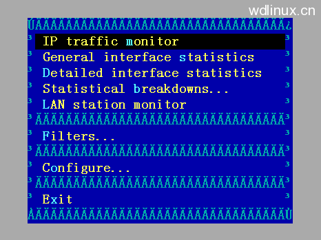

[我的Linux,讓Linux更易用]IPTraf是一個網(wǎng)絡(luò)監(jiān)控工具,功能比nload更強(qiáng)大,可以監(jiān)控所有的流量,IP流量,按協(xié)議分的流量,還可以設(shè)置過濾器等,如下圖
對監(jiān)控網(wǎng)絡(luò)來說,這個更適合也更強(qiáng)大,但在總的流量顯示上,沒nload直觀和方便
